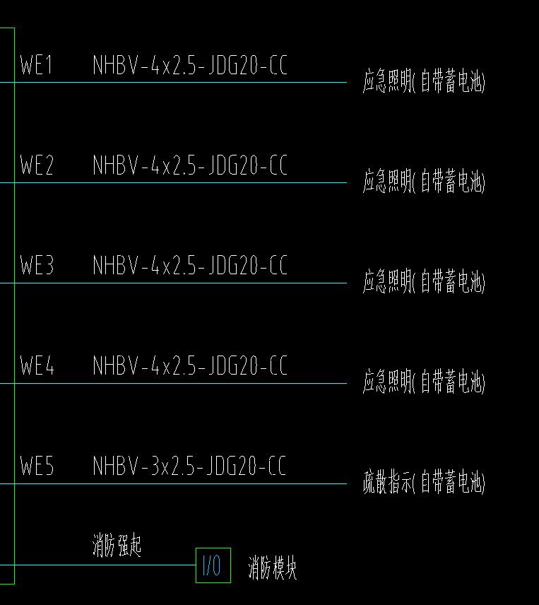

  • 自帶蓄電池燈具,系統圖是四根線,我按3根線計算, 可以嗎?
    系統圖自帶蓄電池的燈具,系統圖顯示是4根線,但是我按照3根線計算,可以嗎?為什么有的人說自帶蓄電池就用3根,不帶蓄電池是4根,有的說不管有沒有蓄電池,都要4根線(應急照明燈)
    自帶蓄電池燈具,系統圖是四根線,就應該按照四根線計算,要依據設計圖計算工程量的 。

  • 需要按四根線計算

  • 不可以,按照圖紙設計計算

  • 不可以。
    一、從計算規則將,設計圖示是4根線,就的按4根計算工程量;即使是你有一百個理由、證據,說設計的4根線是錯的,也只能按4根線,計算工程量。
    二、從電氣原理上說,蓄電池的充電線是直通(正常照明)的火線,是獨立的,不經過開關,如果這根充電線拿掉的話,蓄電池就不能充電。所以,你不要充電線的理由(4根只算3根),不成立。
