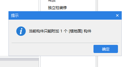

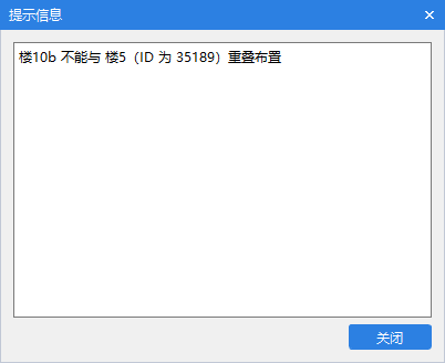

    您好,這個房間有兩個做法,一個樓面一個地面,但是房間只能依附一個構(gòu)件,請問這種房間裝修做法怎么布置是正確的?最好能說明一下具體步驟。感謝!
    樓面
    房間裝修
我來答 收藏  舉報(bào)
    這個房間有兩個做法,一個樓面一個地面,
    ——:不可能的,只可以是樓面或者是地面的
    您房間地面只有一個做法的
    如果不同位置有不同的做法,您用虛墻把房間分割了再布置
    2019-07-17 08:46:16
  • 定義不同的房間,把地面不同的部位用虛墻分隔開然后分別布置不同的房間。
