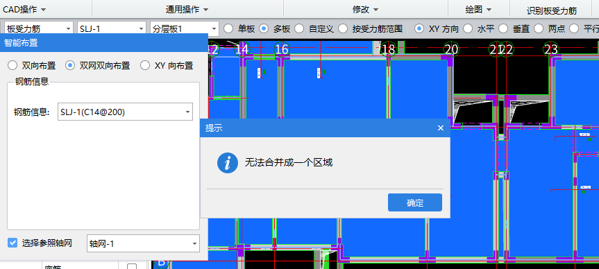

你是一個大倭瓜. 2019-07-16 23:38:45 | 河北省 土建土建計量GTJ | 719查看 3回答
GXZ 鉆石專家
答題: 233496 被贊: 44382
應該是板與板之間存在有空隙造成,可以查找后補畫上板。
2019-07-16 23:40:42
輕舟淡月 鉑金專家
答題: 76893 被贊: 18924
你選中的這些板中肯定有板縫,有的位置是斷開的,軟件無法按一塊板處理
2019-07-16 23:40:05
最帥少爺 專家
答題: 7473 被贊: 8667
選中的板中是不是有不同屬性的板?
2019-07-16 23:58:46
