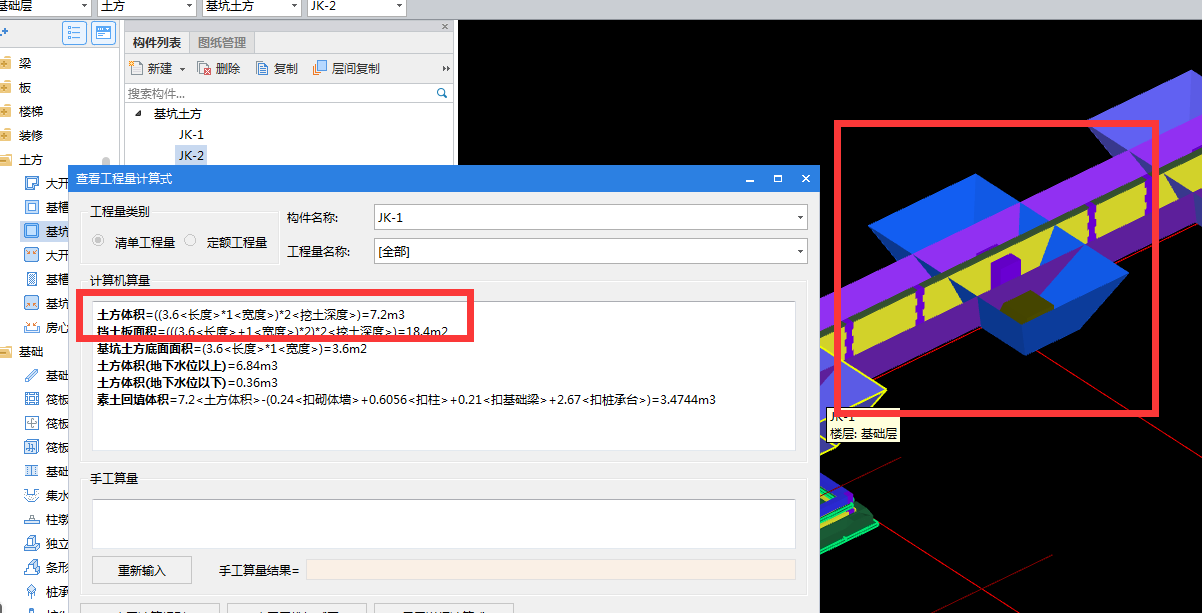

吾問無為謂無無無無 2019-07-16 17:29:14 | 浙江省 土建 | 551查看 2回答
希望 黃金專家
答題: 79056 被贊: 10811
2019-07-16 17:34:54
最帥少爺 專家
答題: 7473 被贊: 8667
之前也有人問過同樣的問題,你看一下,定義的時候設置了工作面和放坡,但生成的時候是否忘輸入了。
2019-07-16 17:31:43
