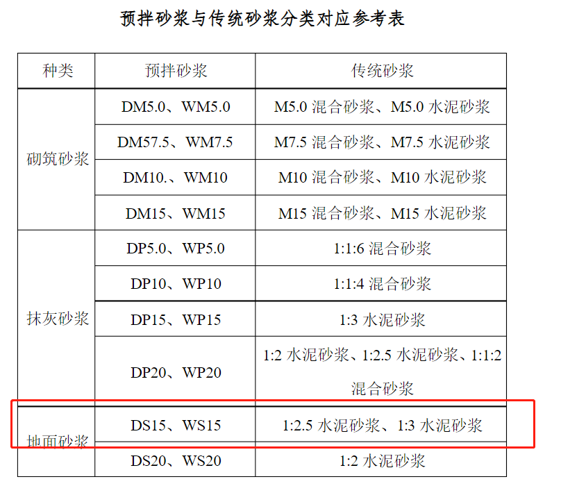

    如圖所示,DS15和WS15分別對應傳統砂漿1:2.5和1:3是什么意思,能否指教一下,因為兩種規格有點看不懂
    砂漿
    DS15和WS15是預拌砂漿的標號,傳統砂漿1:2.5和1:3是現場攪拌的砂漿標號,就是說DS15和WS15的強度相當于1:2.5和1:3的
