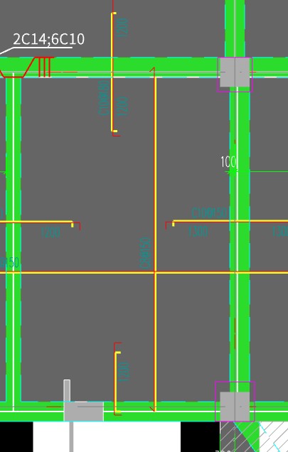

  • 像這樣的情況下,還需要布面筋嗎?負(fù)筋那么多
    負(fù)筋面筋

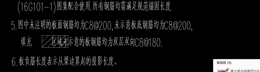

  • 不用了
    2019-07-16 15:17:17
  • 這一塊不需要,有分布筋,可以形成鋼筋網(wǎng)片就行。
    2019-07-16 15:18:06
  • 按說(shuō)明要求
    只需要按圖上繪制出的負(fù)筋和底筋布置即可,不需要額外添加。
    2019-07-16 15:19:58
  • 不需要布置面筋,設(shè)計(jì)是指平面布置中沒(méi)有標(biāo)注的就是按C8@200。
