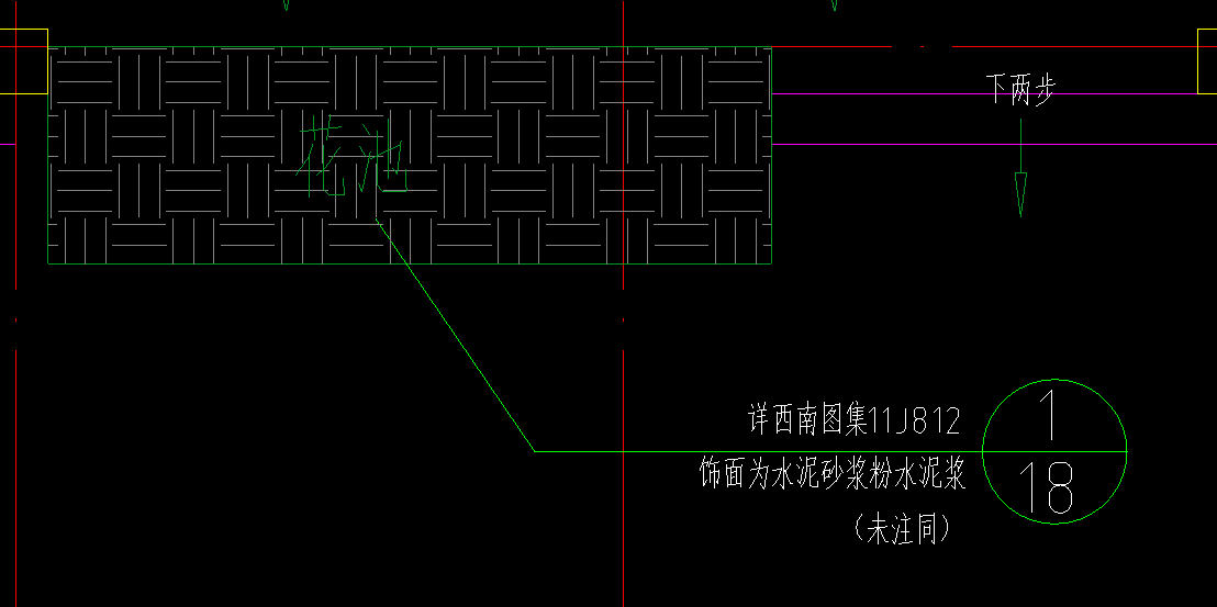

  • 麻煩各位看一下,這個花池需要算哪些工程量,具體怎么算,給個步驟,謝謝!
    工程量答疑解惑

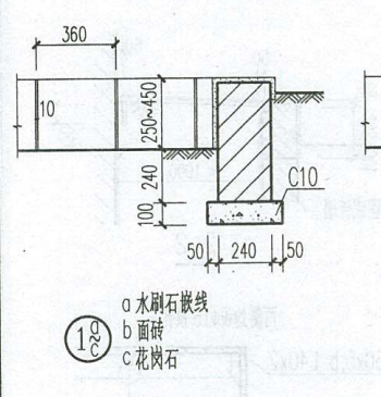

    花池擋墻砌體、墊層、模板、挖土方、回填土、水泥砂漿抹面,池內回填土等
    圖大樣截面圖示為磚砌體的,下面墊層圖示為素混凝土的。
    花池擋墻砌體工程量計算:三面長度*0.24*截面高度
    首次提交 2019-07-16 15:03:02  最近修改2019-07-16 15:11:28 (修改過3次)
  • 1、土方挖填、運輸
    2、砼墊層、模板
    3、零星砌磚
    4、零星鑲貼塊料
    5、花基填土
