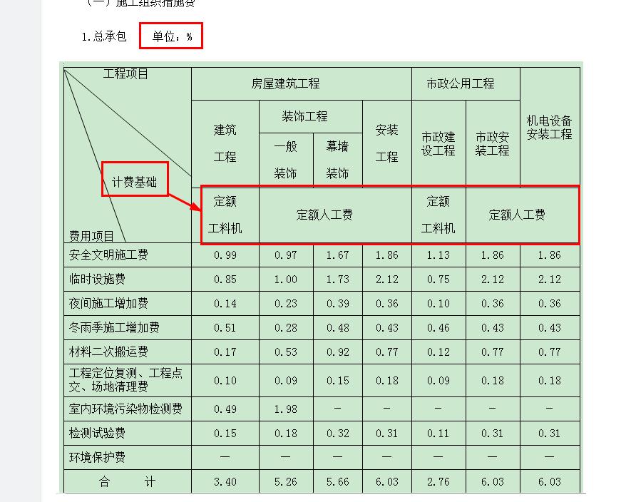

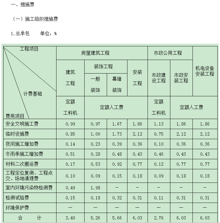

  • 怎么分析每個分部分項子目所包含的施工組織措施費的費用是多少?
    例如:分析土方子目的價格所包含的安全文明施工費有多少?計算方法是不是用土方綜合合價乘以費率算?
    2019-07-16 09:28:53 補充
    綜合合價
    2019-07-16 09:31:00 補充
    合價

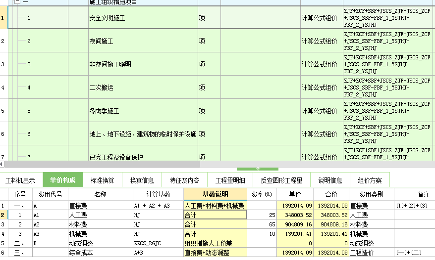

    答:如果是全費用定額,定額已經包含了安文費用,不用費率計取。
    補:計價基礎很明確,軟件是編輯好的取費程序,按軟件即可,如果不清楚,可咨詢當地廣聯達客服。答疑解惑
    首次提交 2019-07-16 08:26:43  最近修改2019-07-16 09:38:46 (修改過2次)
  • 你好,這個你需要按照你們當地的費率計算方法進行計算的。(你們當地的計價文件肯定有這個規定的)
