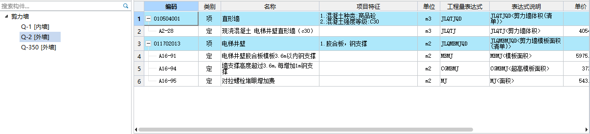

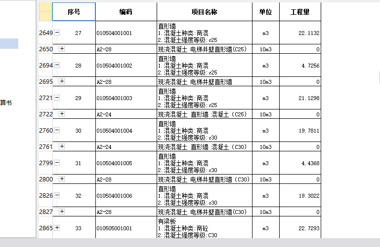

    土建算量剪力墻砼及模板定額工程量為零,不知道那去問題了?求大神門指點,清單有量,計算式里也有量。就是報表,及計價軟件都為零。不知道哪出問題了砼

    應該如大家所說,沒有套子目做法的工程量

  • 查看一下套用構件做法,是否套用了相應的定額項目。

  • 圖形算量,子目工程量沒有選擇代碼。

  • 檢查看看您給出的工程量表達式是否正確
    是不是代碼有誤
