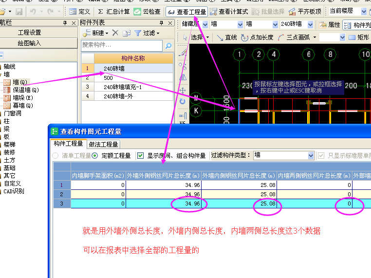

    就是說比如砌體墻和砼柱、砼墻、砼梁相交的部位都要設置的
    我們計算工程量的時候,直接使用砌體墻工程量中的鋼絲網片總長度工程量代碼*設計寬度0.3就可以

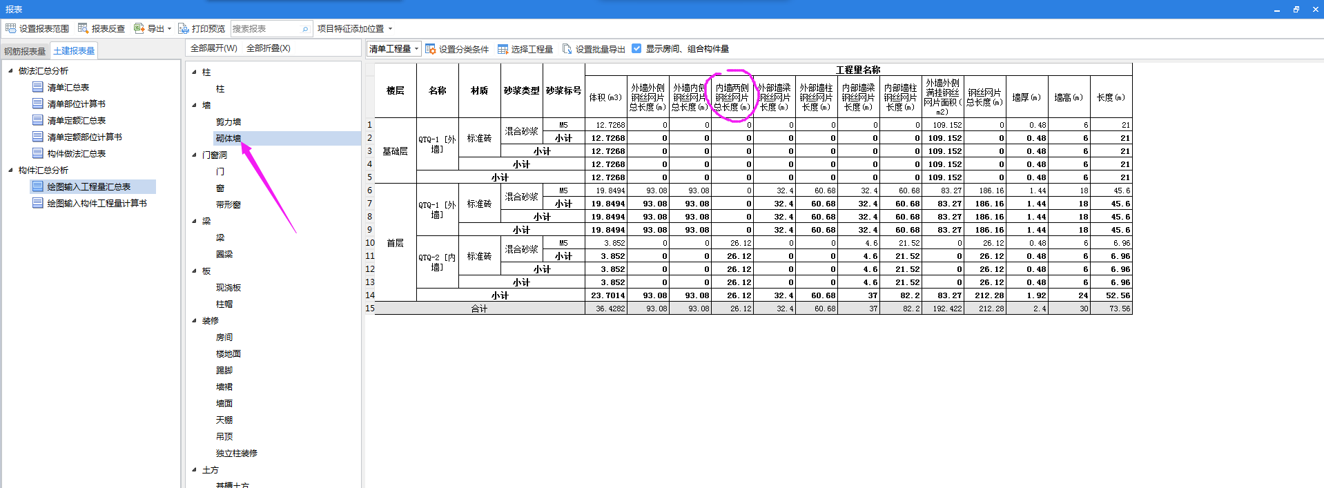

  •  兩種不同基體,指混凝土柱、墻、梁與加氣砌塊或磚砌體墻的交接;算量不用設置,在報表中墻體有鋼絲網片總長度,用鋼絲網片總長度*0.3就是鋼絲網片面積。
    2019-07-13 18:32:41
  • 兩種不同基體處掛鋼絲網不用設置,計算了墻體之后在匯總表里面自動就計算匯總了
