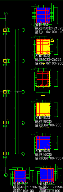

想問一下這三種顏色是什么意思,黃色 藍色 和沒有顏色,上一步操作是自動識別柱大樣。
紅梅傲雪 鉑金專家
答題: 183707 被贊: 53919
藍色的是識別了的,看看尺寸是否正確
黃色的也是識別的,看看配筋是否相符
空缺的是不是沒有識別
這樣的情況不是每個項目都能遇到的
