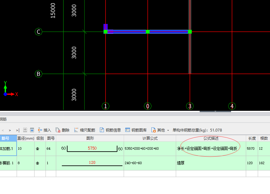

  • 定義了砌體通長筋,還需要布置砌體加筋嗎?有的人說要,有的說不要
全部回答 (5) 首答僅用{{minutesHtml}}
  • 不需要
    2019-07-13 11:15:11
  • 需要布置
    依據參照圖集
    2019-07-13 11:16:11
  • 兩者的本質是一樣的,都是連接主體框架和二次結構的整體性
    砌體加筋:根據抗震要求設置的在墻體與柱子的連接處伸入砌體一定長度(一般1000mm)的砌體拉筋,這個是在設防烈度是6°以下的時候設置的
    砌體通長筋:沿墻體長度通長設置的拉筋;當設防烈度超過6°的時候,砌體加筋就設置成砌體通長筋
    所以砌體加筋和砌體通長筋不會重復布置的
    2019-07-13 11:20:38
  • 不需要的,軟件是識別計算錨固入混凝土結構內。
    砌體加筋
    2019-07-13 22:27:18
  • 定義了砌體通長筋,就不需要布置砌體加筋了
    2019-08-31 10:36:31
