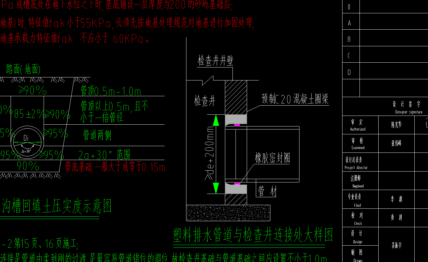

LI 2019-07-12 14:29:50 | 廣東省 安裝 | 378查看 1回答
小明 專家
答題: 3088 被贊: 1051
你好。除了沉泥井需要比管底標高深0.5m左右之外,一般的井和最深的管底標高一致就行了。這里的井深=4.85-1.47=3.38m
