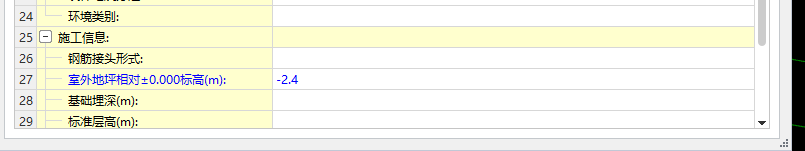

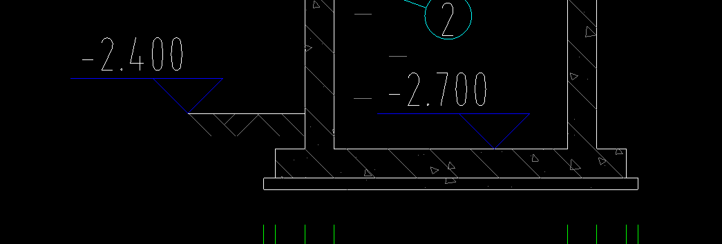

如果不是樓房,是獨立的一個圖,-2.40是外地面標高。

風雨同行 專家
答題: 2988 被贊: 513
-2.4是指室外地坪相對標高,在軟件這里設置正確
