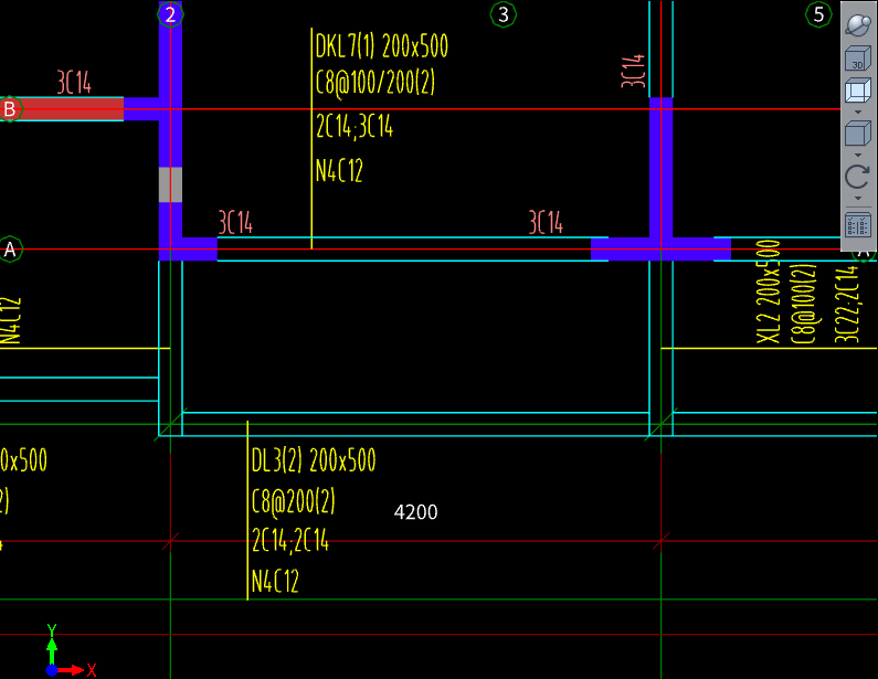

住宅剪力墻結構,地下一層筏板基礎,地面就是地下一層的頂,DKL用樓層框架梁定義,地下一層頂的DL用什么來定義?

基礎梁

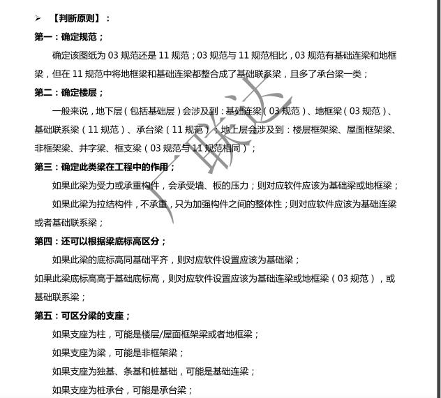

給你個判定表參考判定吧。

框架梁定義
