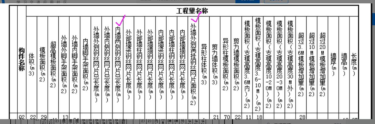

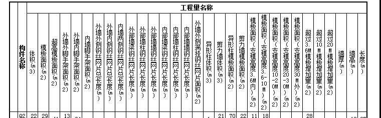

  • 內外墻掛網的工程量分別是(哪個+哪個)*0.3
    內墻兩側
    2019-07-11 14:45:39 補充
    內的是 外墻內側+內墻兩側的和*0.3 ?  那外側的呢
  • (外墻外側+外墻內側+內墻兩側)*0.3
    其他的都是分量
    2019-07-11 14:46:21
  • 外墻滿掛,內墻總長度外墻內側
    2019-07-11 14:48:25
  • 如果定義的構件,做到去套上做法,那么就不會有這種情況,還要去所謂的“提量”
