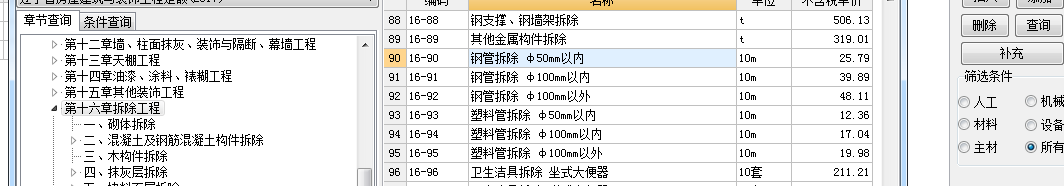

    遼寧省17定額,拆除工程里管道拆除套項最小只有50以內的,我圖紙上拆除的全部都是20的管,請問套項需不需要乘系數?謝謝定額問題
    不需要乘以系數(因為15 、20 、 25 、32 、40都屬于50以內);
    2019-07-11 08:39:54
  • 定額 給的直徑以內,也就是只要是小于定額 中規定的直徑的都可以套這個定額 子目
    具體是否乘以系數要看定額說明和定額 計算規則中是否有規定,有規則允許乘以系數的就按規定去乘就可以了,沒有規定就不用乘,
    2019-07-11 08:40:34
  • 不需要乘系數。在這個規格以內的都用這個定額
