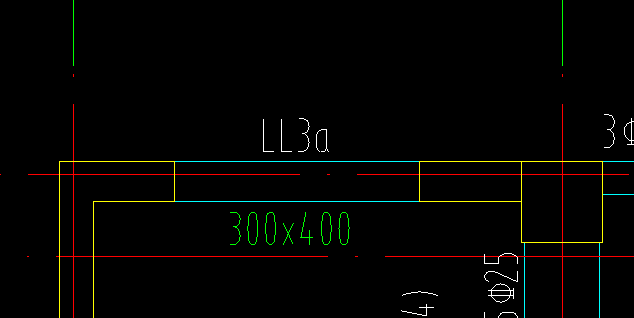

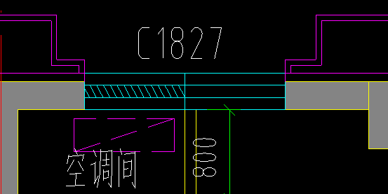

  • 兩圖為同一位置 請(qǐng)問(wèn)連梁部分 用剪力墻繪制嗎
    連梁
    剪力墻

  • 就是要用連梁定義布置的。
    2019-07-10 22:56:40
  • 你好。連梁有專(zhuān)門(mén)的構(gòu)件的。(平時(shí)說(shuō)的連梁用剪力墻代替的意思是,連梁用剪力墻的清單和定額(主要是模板的子目)進(jìn)行記取的。但是構(gòu)件的繪制,連梁有專(zhuān)門(mén)的構(gòu)件的。)
