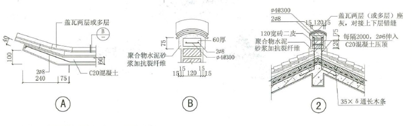

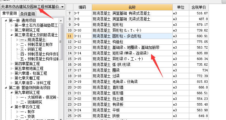

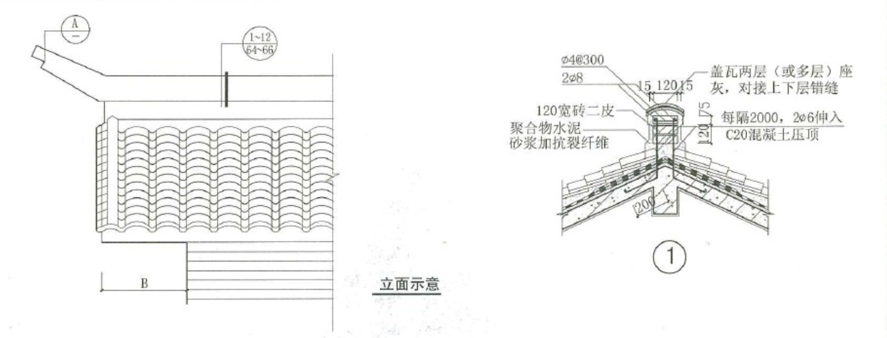

  • 這種屋脊怎么算量套價?直接用梁畫出體積,用框架梁定額?圖中其他做法不管?

    那些裝修做法都得套

  • 答:用圈梁定義和布置。其它的用手算。
