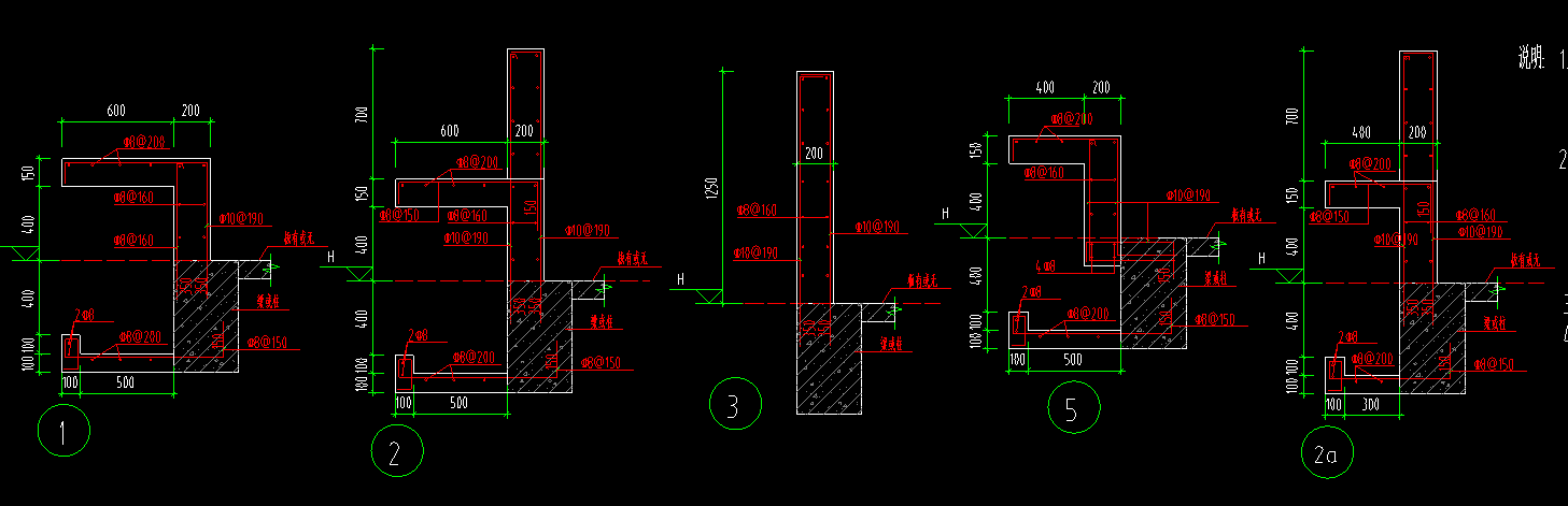

  • 如下圖中的節點用什么方式編輯?

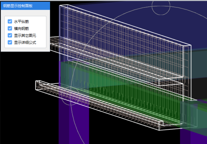

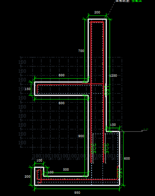

    我使用的欄板定義的,也就不可避免的將梁或墻畫在構件中,但是有人告訴我需要把梁或墻單獨剔除,用圈梁來話上部分和下部分的L型梁,鋼筋在其他里面輸入。而我是直接在構件畫出了鋼筋,請問到底怎么弄?謝謝。

    圖中實例是節點2,請大神指點,怎么畫才正確  謝謝
  • 我一般用剪力墻和板來定義,這樣不會漏砼模板量
    2019-07-09 13:09:43
  • 垂直用剪力墻,U型鋼筋在屬性其他鋼筋中編輯;懸挑板用板布置,鋼筋可以用負筋,在屬性的左彎折或右彎折中輸入錨固入墻內的長度。這樣就滿足計算工程量,以及可以不只表面的裝飾。
