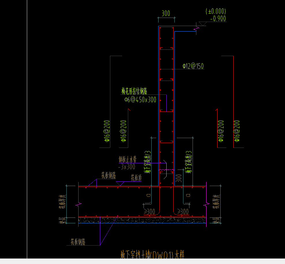

  • 這個擋土墻的鋼筋應該如何配置,大神給個配置的圖,特別是其他鋼筋
    其他鋼筋擋土墻

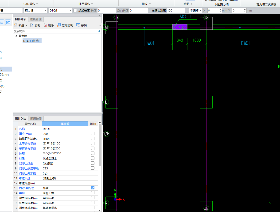

  • 你好
    剪力墻
    水平鋼筋
        格式1:【(排數)】<級別><直徑><間距>【[布置范圍]】;
        1、常規格式:(2)B12@100;
        2、左右側不同配筋形式:(1)B14@100+(1)B12@100;
        3、每排鋼筋中有多種鋼筋信息但配筋間距相同:(1)B12/(1)B14@100+(1)B12/B10@100;計算時按插空放置的方式排列,第二種鋼筋信息距邊的距離為起步距離加上1/2間距;
        4、每排鋼筋中有多種鋼筋信息且各種配筋間距不同:(1)B12@200/(1)B14@100+(1)B12@100/B10@200;計算時第一種鋼筋信息距邊一個起步距離,第二種鋼筋信息距邊的距離為起步距離加上本鋼筋信息1/2間距;
        5、每排各種配筋信息的布置范圍由設計指定:(1)B12@100[1500]/(1)B14@100[1300]+(1)B12@100[1500]/(1)B14@100[1300];
    說明
        1、排數沒有輸入時默認為2;不同排數的鋼筋信息用“+”連接;當用“+”連接時則表示水平鋼筋從左側到右側的順序布置。
        2、同排存在不同的鋼筋信息用“/”隔開;此時當間距后面帶“[]”,且括號內必須輸入數值,則表示鋼筋信息從下之上依次布置,括號內的數值表示該水平筋布置的范圍高度;
        3、加號之間輸入了不同的排數時,取第一個鋼筋信息的排數信息;
    垂直鋼筋
        格式1:【*】【(排數)】<級別><直徑><間距>
        1、常規格式:(2)B12@100;或*(1)B12@200+(1)B14@200;輸入“*”時表示該排垂直筋在本層錨固計算,未輸入“*”時表示該排縱筋連續伸入上層。
    說明
        1、排數沒有輸入時默認為2;不同排數的鋼筋信息用“+”連接;當用“+”連接時則表示垂直鋼筋從左側到右側的順序布置。
    拉筋
        格式1:<級別><直徑><水平間距><*><豎向間距>;
        例如:A6-600*600
        格式2:<數量><級別><直徑>
        例如:500A6
    壓墻筋
        格式1:<數量><級別><直徑>
        例如:2B25
    其它鋼筋
    水平加強筋
        格式1:<數量><級別><直徑>
        例如:28B14
        格式2:【排數】<級別><直徑><間距>;數量同水平鋼筋的計算。
        例如:4B12@200
    垂直加強筋
        格式1:<數量><級別><直徑>
        例如:28B14
        格式2:【排數】<級別><直徑><間距>;數量同垂直鋼筋的計算。
        例如:4B12@200
    砌體墻
    砌體通長筋
        格式1:<排數><級別><直徑><@><間距>
        例如:2A6@500
        格式2:<數量><級別><直徑>
        例如:12A6
    橫向短筋
        格式1:<級別><直徑><間距>;
        例如:A8@200
        格式2:<數量><級別><直徑>;
        例如:48A8
