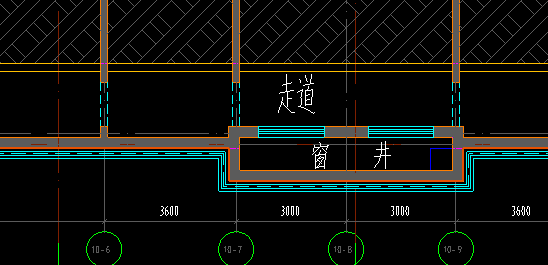

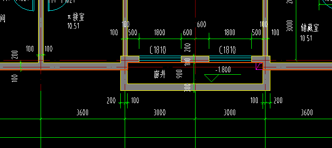

如圖窗井是否計算建筑面積,還有集水坑是否計算建筑面積??
如圖地下室窗井和集水坑 是否計算建筑面積???
室外與主體相連窗井的建筑面積怎么計算啊
如圖窗井和集水坑 是否計算建筑面積???
請問窗井的結構圍護墻是否計算建筑面積呢
