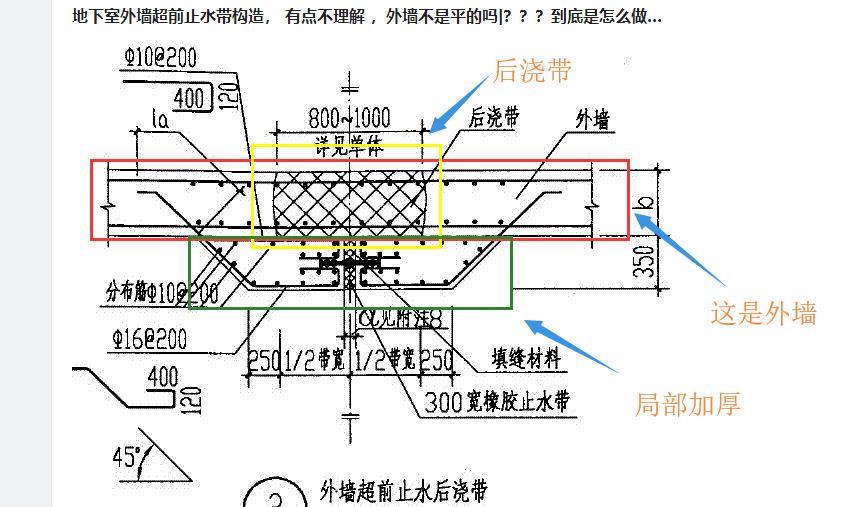

  • 地下室外墻超前止水帶構(gòu)造, 有點(diǎn)不理解 ,外墻不是平的嗎|???到底是怎么做的

  • 地下室外墻是要回填土的,不用是平的,是可以突出的
    2019-07-08 14:04:37
  • 該大樣做法是用于地下部分的,按圖紙要求設(shè)置可以
