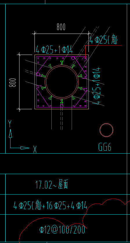

  • 老師們,這個(gè)勁性柱里面型鋼周圍的螺栓是干什么的啊
    增大
    如圖,是為了增大和混凝土的接觸面嗎
我來(lái)答  邀請(qǐng)別人來(lái)回答

  • 應(yīng)該是增強(qiáng)型鋼和砼的粘結(jié)能力的。
    2019-07-07 15:53:37
  • 應(yīng)該是為了增加接觸部位的強(qiáng)度吧
    2019-07-07 15:53:52
  • 不是為了接觸面積,是錨固之類的。
    2019-07-07 15:54:12
  • 結(jié)構(gòu)計(jì)算考慮了加強(qiáng)型鋼和砼的粘結(jié)力。
    2019-07-07 16:06:12
  • 是鋼柱的錨固釘,是為了加強(qiáng)砼和鋼柱整體性.
    2019-07-07 17:25:55
  • 鋼管柱周圍的是栓釘,增加鋼管與混凝土的錨固。
    2019-07-07 17:57:44
