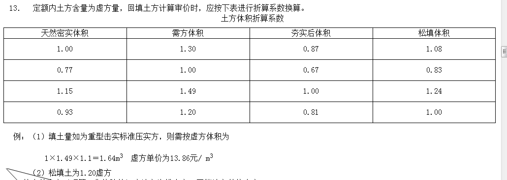

  • 請問這個表的解釋是不是說如果清單壓實方10m3,那么定額工程量應該是14.9m3
    審價
    2019-07-06 17:32:10 補充

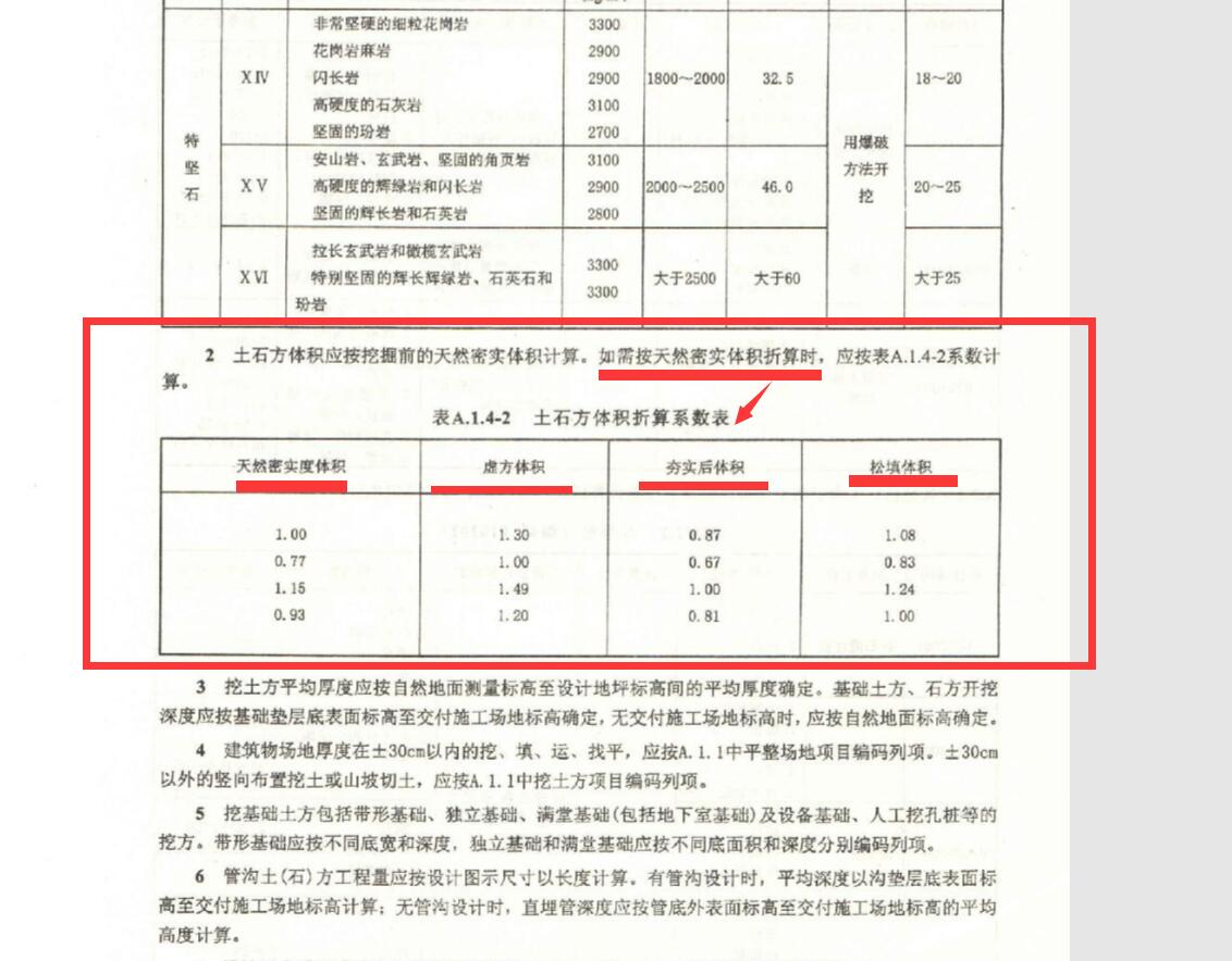

    請各位專家著重解釋一下:定額內土方含量為虛方量,回填土方計算審價時,應進行折算是什么意思
  • 不是這樣理解的,定額量也是壓實后體積。
    你說的14.9m3是壓實方10m3,需要虛方14.9m3.
    這里的需方中的需是筆誤,應當為虛
    2019-07-06 17:13:58
  • 你好,這個你理解的石有問題的。這個表格和定額工程量、清單工程量是沒有直接的關系的。這個表格的數值是讓你知道這些形式的土方相互折算的系數,自己可以進行換算。(這個和你再套取定額的工程量是沒有關系的。)回填土
