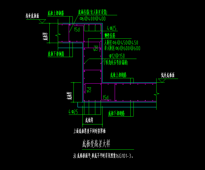

  • 筏板變截面大樣如圖,18T中怎么設(shè)置,鋼筋怎么出量最準(zhǔn)?
    筏板鋼筋
    2019-07-06 16:16:37 補(bǔ)充
    水平筋筏板變截面處水平筋大小和筏板鋼筋不一樣。

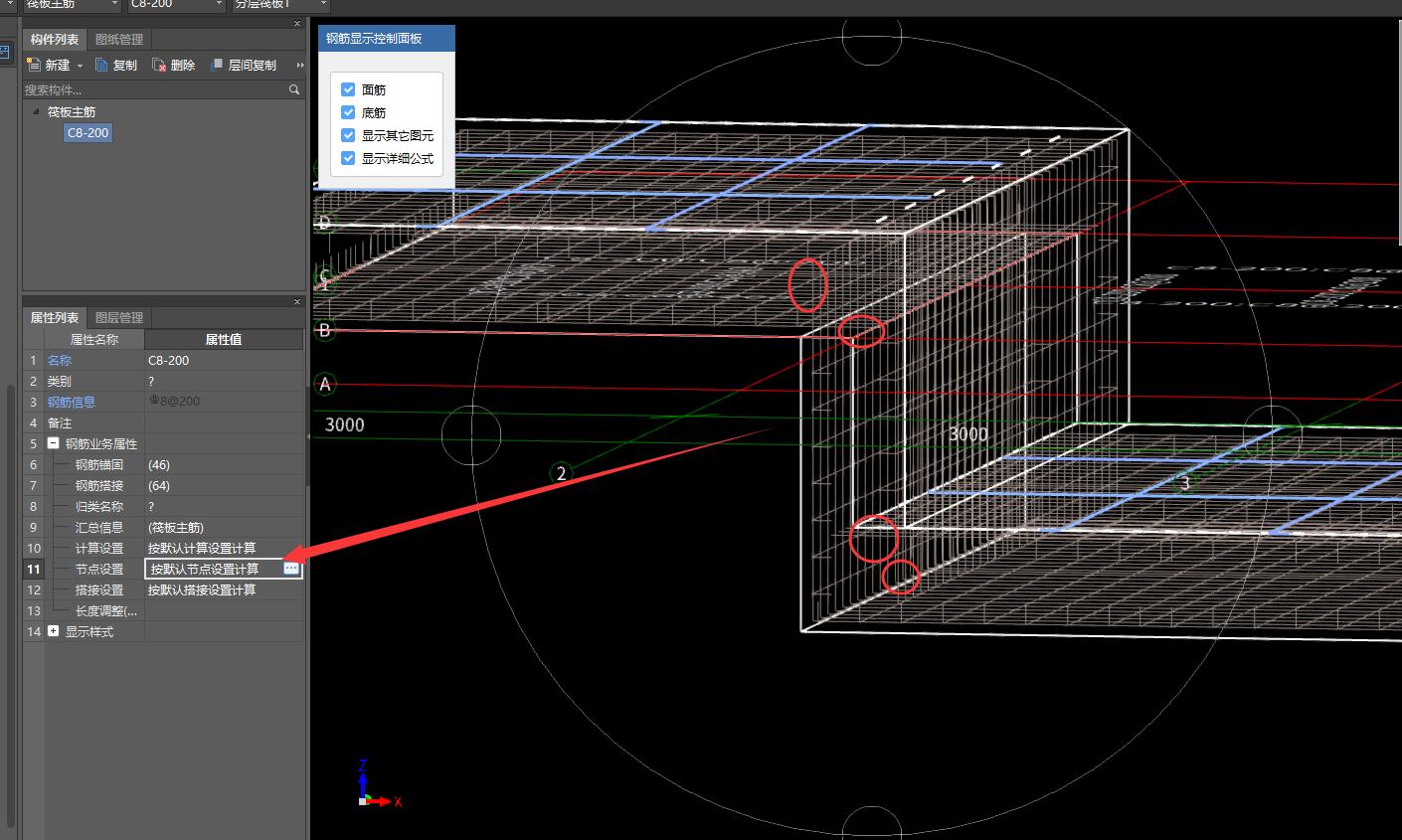

  • 筏板變截面  再根據(jù)圖紙?jiān)O(shè)置筏板的計(jì)算的節(jié)點(diǎn)設(shè)置
    廣聯(lián)達(dá)服務(wù)新干線
    2019-07-06 16:05:17

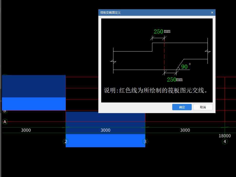

  • 可以用降板畫圖,按設(shè)計(jì)圖紙?jiān)诠?jié)點(diǎn)中設(shè)置

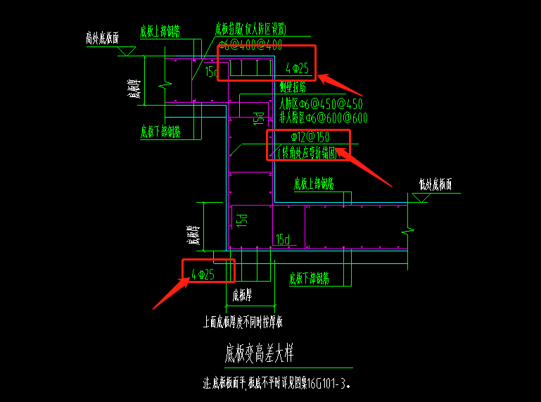

  • 你好:定義筏板變截面計(jì)算后在編輯鋼筋里調(diào)整一下上下4C25的鋼筋。軟件里目前不能正確處理好,必須 要手工調(diào)整
