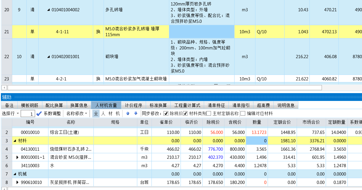

  • 定額里的含量什么情況下需要改動(dòng),這個(gè)含量是啥意思
    定額
我來答  邀請(qǐng)別人來回答
全部回答 (5) 首答僅用{{minutesHtml}}
  • 定額里的含量就是定額給的,理論上說除非厚度有調(diào)整否則不能變的
    2019-07-06 15:21:08
  • 定額里的含量在什么情況下都是不能改動(dòng)的;
    含量是由定額編制專家測(cè)定的,干什么活,需要用多少人工,用多少材料、多少機(jī)械費(fèi)等等。
    2019-07-06 15:29:29
  • 定額中的人材機(jī)含量只有在定額規(guī)則說明中允許修改的情況下可以修改;
    2019-07-06 15:30:57
  • 定額含量原則上是不能動(dòng)的,除非定額規(guī)則和交底資料有說明換算的方法
    2019-07-06 16:39:13
  • 定額含量就是完成定額包含的工作內(nèi)容,完成定額單位工程量所需要消耗的人工、材料、機(jī)械的數(shù)量
    定額規(guī)定允許換算的時(shí)候,含量才能調(diào)整
    2019-07-06 20:39:38
