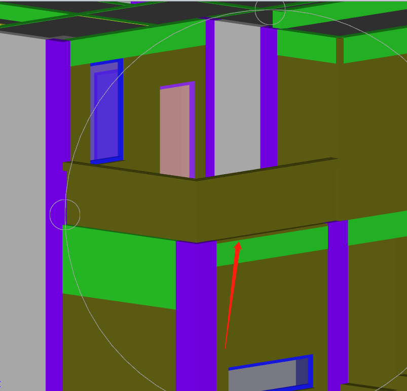

  • 這個墻是否要降到梁以下,二層的墻是否要降到和首層相交?
    首層
  • 看結(jié)構(gòu)平面圖結(jié)合平立剖圖看
    2019-07-05 17:18:25
  • 如果上下的墻不一樣就要分開畫,如果是一樣的就這樣就可以了
    2019-07-05 17:18:28
  • 都按默認(rèn)的層高處理就行了,不要手動設(shè)置標(biāo)高呀。
    2019-07-05 17:18:44
  • 這樣情況就不用調(diào)整標(biāo)高了,下面層的為層頂標(biāo)高,下面層的為層底標(biāo)高,正好是相符的,至于說下面層超過梁頂標(biāo)高的情況就不要管他了,不影響工程量計(jì)算就可以
