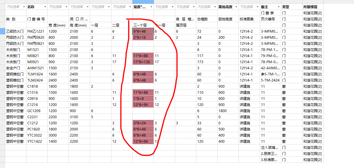

識別后,不知道原因,如圖
那年℡
答題: 36 被贊: 12
這個信息 沒有用 選中此列鼠標右鍵刪除列 就行 再識別
