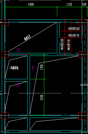

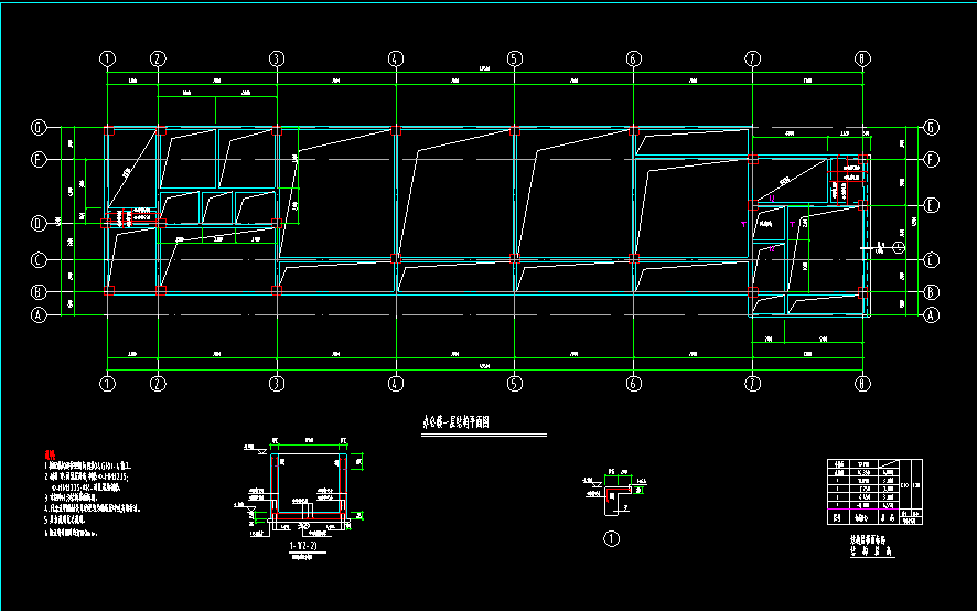

  • 請教各位老師,圖紙上寫的是辦公樓一層結構平面圖,但是不明白是什么結構平面圖。謝謝

  • 這應該是 基礎層的 結構平面圖 帶配筋的是樓梯間底板配筋

  • 你要對應一下樓層的結構標高表,一層的結構標高對應在什么位置上。一層的結構平面圖應該是地梁平面位置圖。
