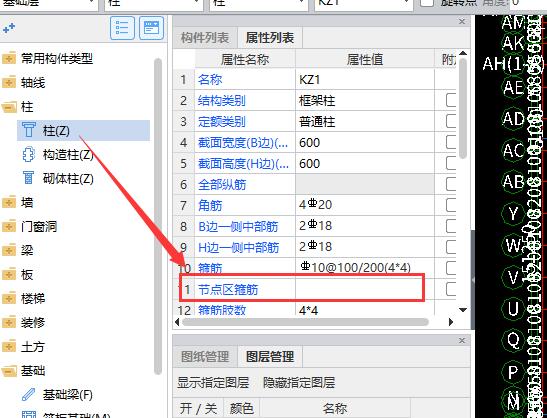

巡禮之年 2019-07-05 14:39:34 | 山東省 預算鋼筋算量GGJ2013 | 667查看 2回答
xagcc 鉆石專家
答題: 316820 被贊: 71984
就是柱子與梁交接處的節點區。
首次提交 2019-07-05 14:41:15 最近修改2019-07-05 14:41:47 (修改過1次)
倩女游魂444 專家
答題: 4098 被贊: 1229
柱屬性 節點區箍筋位置輸入
2019-07-05 14:41:32

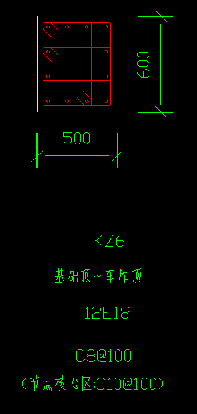

柱表中有箍筋規格,還標注了核心區的箍筋,怎么畫
核心區箍筋跟柱表中的不一樣,我識別的時候,箍筋應該用哪個?
請問相同的柱子,一個在核心區設置箍筋,一個沒有。該怎么設置呢?節點區箍筋公有屬性
這個節點核心區箍筋該怎么設置?kz14大樣箍筋是C8@100,節點c10@100
