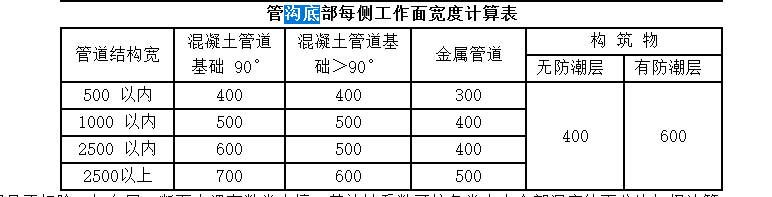

    管徑200的小區給水管道挖溝槽,施工方報的是1.2m寬,甲方確認單上寫的1.1m寬,計算規則中有個這個表,按計算規則算是0.8m寬去現場已經看不出痕跡了。審計方應該按1.1計還是0.8計。

    1、看是否有方案(開挖方式是挖機、人工?)、土質情況、深度、施工條件、隱蔽資料等有支撐的資料;
    2、既然甲方已經收方,看合同約定這種的計算方式,還有看合同約定甲方簽字人員,以及甲方工程部經理級別確認等簽字的意見,若土質情況不好,當然得按現場收方的來計算。只要能說服施工單位你也可以按小的尺寸計。

  • 已經確認的就是按確定結算。

  • 按甲方確認單上寫的1.1m寬計算
