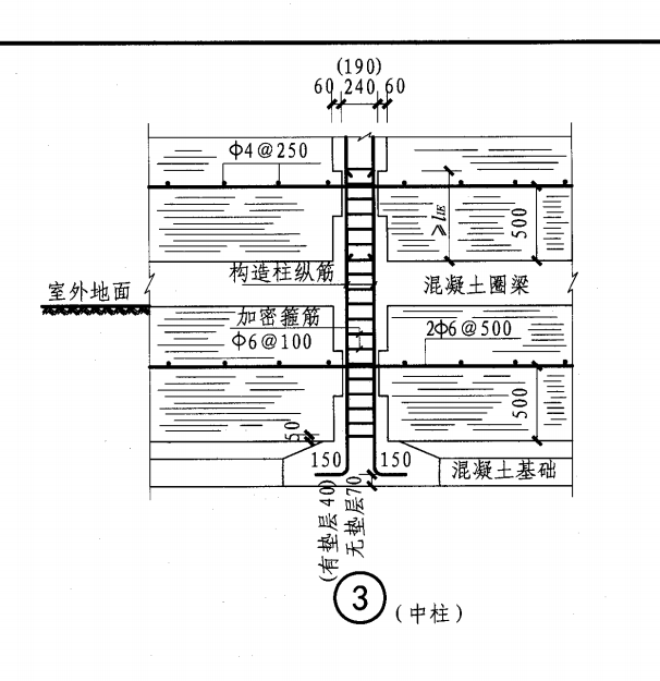

  • 這個圈梁壓頂有點弄不懂
    我的基礎是條形基礎加砌體,是不是在室外地坪應該加一個圈梁,如果我上面還是1.2m磚砌體,那這個1.2m是包括這個圈梁的厚度嗎,1.2m的磚砌體上面還要加一個圈梁嗎?
    條形基礎
  • 圈梁一般來講就是在墻體中澆筑的鋼筋混凝土梁,它是砌到要求的高度后進行鋼筋及模板安裝澆筑。壓頂就是墻高砌筑完成后,在墻上布置一道鋼筋混凝土,壓頂的鋼筋是一層,而且高度也就在10cm左右。
    2019-07-04 22:58:12
  • 如果上面還是1.2m磚砌體,那這個1.2m是不包括這個圈梁的厚度,圈梁位于地面下。1.2m的磚砌體上面不須再加一個圈梁了
    2019-07-05 06:50:07
