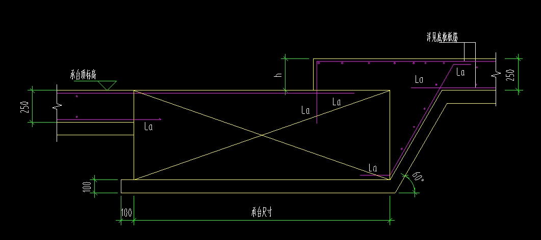

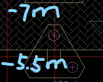

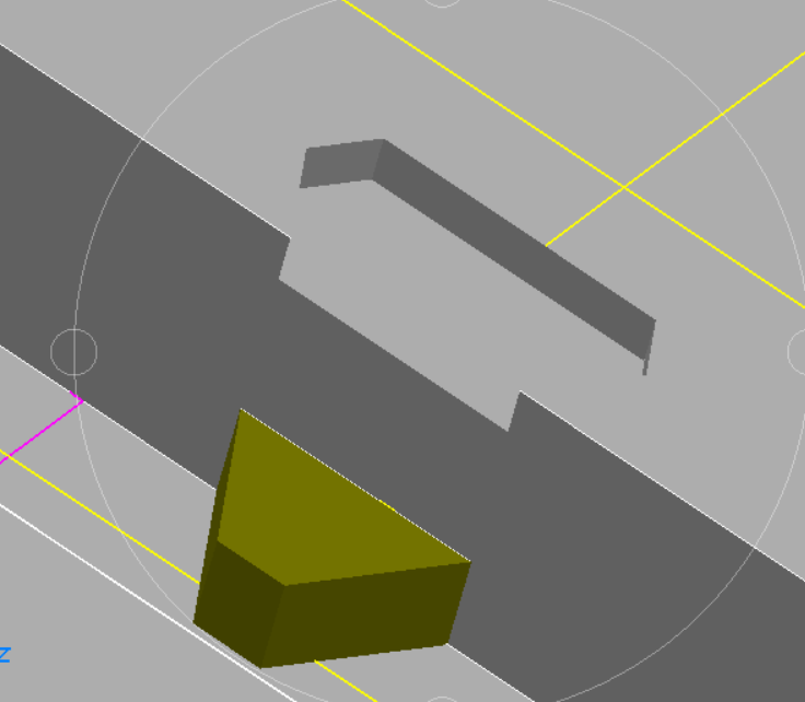

  • 異型樁承臺頂有高差問題 在廣聯達中如何繪制?
    樁
    標高
    異型的樁承臺上有高差如何安裝圖紙要求那樣繪制    使用高低筏板變截面的話   只是從低筏板底起斜坡  不是從承臺底起;    在承臺位置繪制同承臺厚度的筏板后使用筏板變截面可以和圖紙要求那樣從承臺底起斜坡,但是那樣的話 高筏板在承臺范圍內的標高就變低了  如下圖答疑解惑
  • 這種筏板基礎應該是縱向用彎截面設置,承臺定義布置的頂是對應低筏板基礎的面標高。
