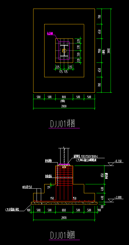

    如下圖的獨(dú)立基礎(chǔ),在廣聯(lián)達(dá)鋼筋算量軟件中怎么定義獨(dú)基

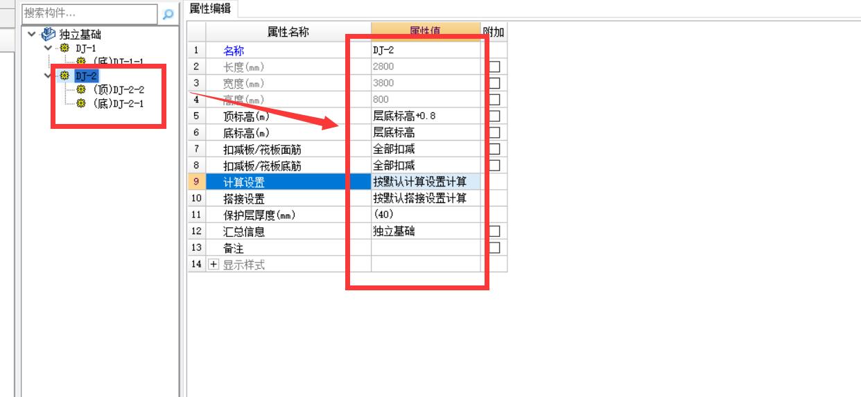

  • 可以用兩階的獨(dú)立基礎(chǔ)+短柱組合定義
    2019-07-04 16:17:04
  • 新建獨(dú)立基礎(chǔ),右鍵點(diǎn)擊新建的構(gòu)件,選擇新建參數(shù)化獨(dú)立基礎(chǔ)
    2019-07-04 16:19:55

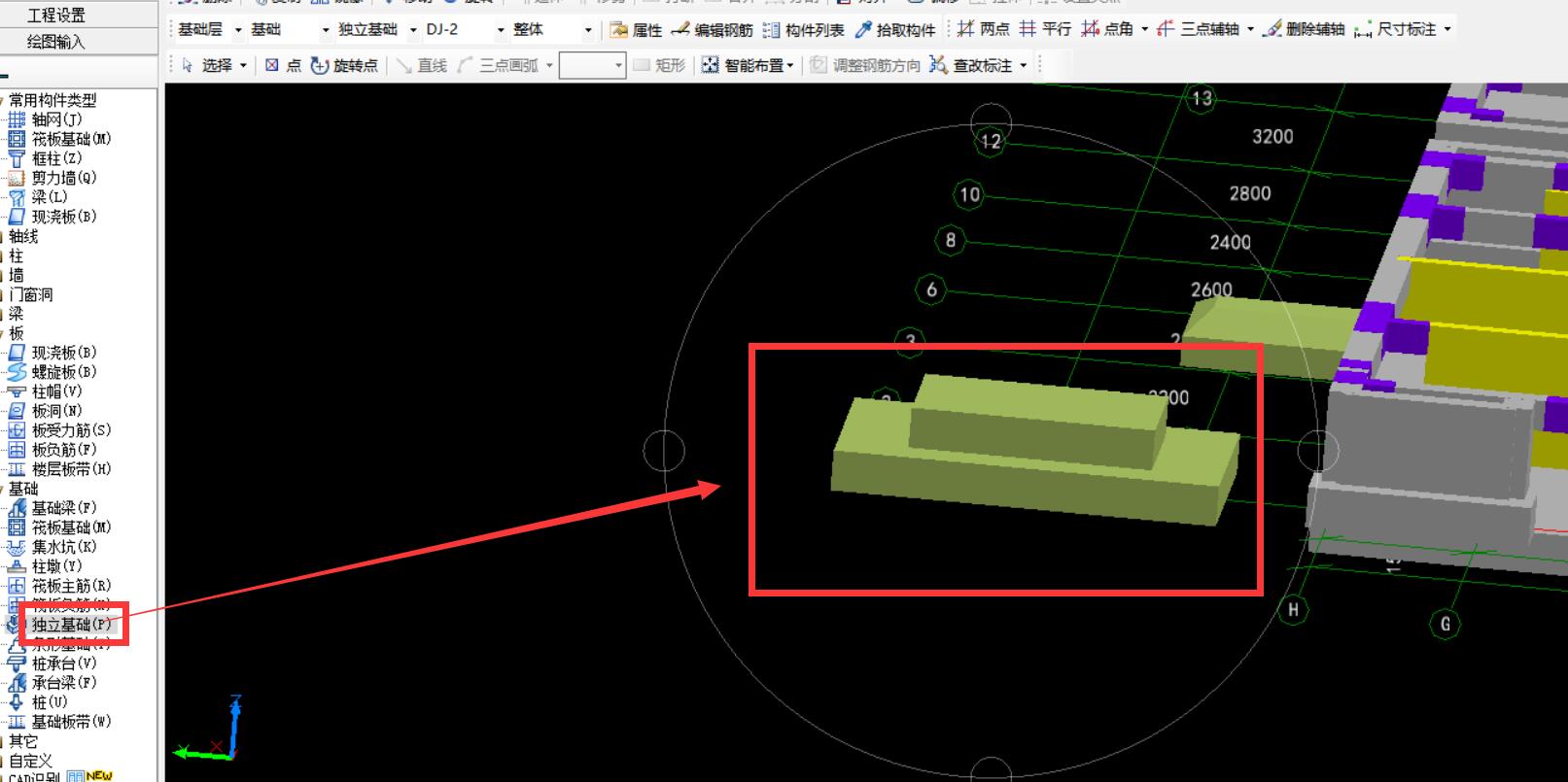

  • 你好,獨(dú)立基礎(chǔ)的定義看圖。(鋼筋只在底部圖元輸入的)
