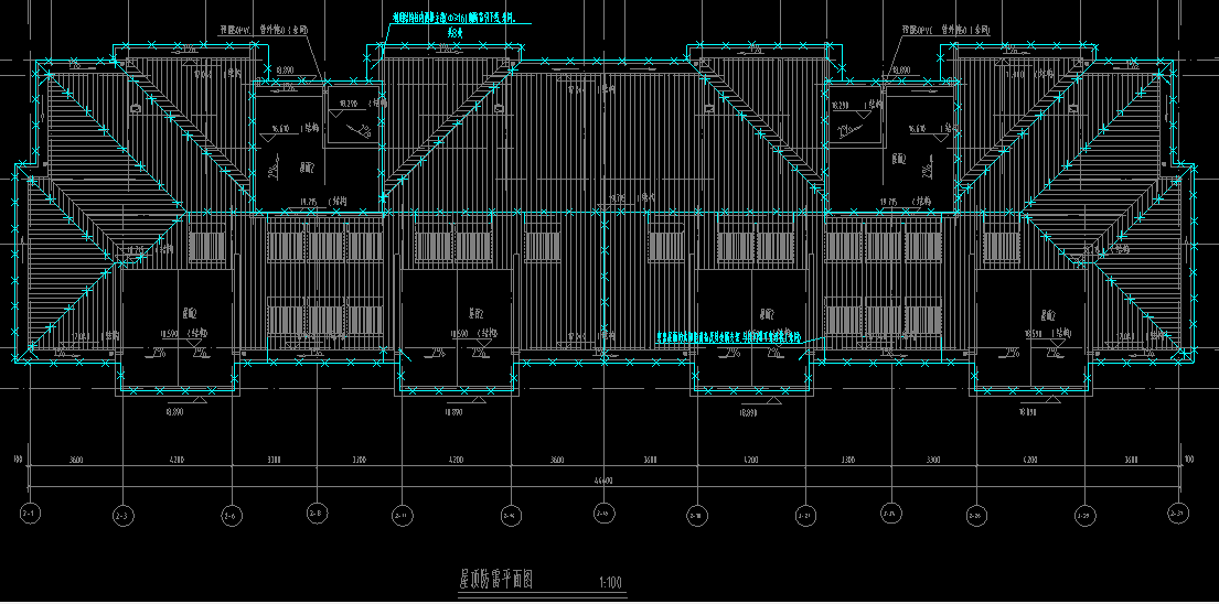

    請(qǐng)問(wèn)圖一中所說(shuō)的20*20的接閃網(wǎng)格應(yīng)該如何算量呢(平面圖中并沒有接閃網(wǎng)格的圖例)

    此說(shuō)明沒有設(shè)計(jì)時(shí)按說(shuō)明計(jì)算,有單獨(dú)設(shè)計(jì)按圖紙計(jì)算(按下圖計(jì)算就可)。
    2019-07-03 21:21:39
  • 直接按圖示計(jì)算避雷線即可,20*20是設(shè)計(jì)規(guī)范要求的數(shù)據(jù),即:設(shè)計(jì)已經(jīng)按該要求設(shè)計(jì)好了避雷線,所以按圖示計(jì)算即可。
    2019-07-03 21:22:18
  • 屋頂防雷平面圖以滿足三類防雷設(shè)計(jì)要求不需要再作網(wǎng)格
