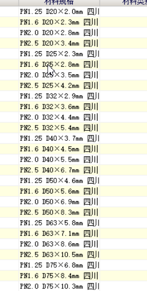

  • 這怎么分DN15,DN20,DN25.........這些管徑
    管徑
    2019-07-03 20:33:56 補充
    我的意思是圖上的PN2.0 D75*10.3mm這些是什么意思
    PN2.0,是公稱壓力2.0兆帕;D75是外徑,一般常用塑料管類;10.3是管道壁厚。
    2019-07-03 20:51:02
  • 要看圖紙上的標注的。
    2019-07-03 20:30:55
  • 在圖紙上管道會有標注的!
    一般情況下,鑄鐵管和球墨鑄鐵管、鋼筋混凝土管、鍍鋅鋼管、焊接鋼管都是用DN來表示的,稱為管道的公稱直徑。一般來說,《給水排水制圖標準》上都有規定,水煤氣輸送鋼管(鍍鋅或非鍍鋅),鑄鐵管等管材,管徑宜以公稱直徑DN表示;無縫鋼管,焊接鋼管,銅管,等宜以外徑X壁厚表示。如:D159X6,表示公稱直徑為DN150的鋼管;鋼精混凝土管以內徑d表示(如d230,d380)等.
    PN 是指管件所能承受的公斤壓力,單位是Mpa,, PN2.0 就是20公斤。
    首次提交 2019-07-03 20:31:45  最近修改2019-07-03 20:36:59 (修改過1次)
  • PN是管道壓低,2.0Mpa,DN是公稱直徑
