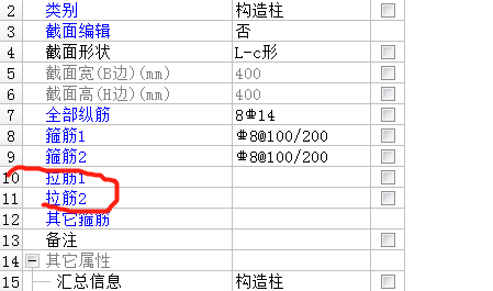

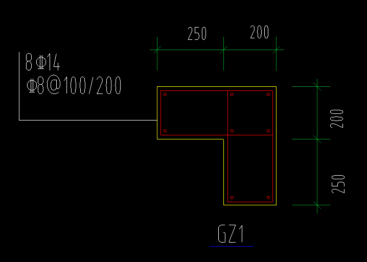

悠嘻猴 2019-07-03 16:10:23 | 遼寧省 土建鋼筋算量GGJ2013 | 414查看 1回答
zhangy 鉑金專家
答題: 101316 被贊: 73318
拉筋不用定義,GZ中都是箍筋。
2019-07-03 20:09:39
