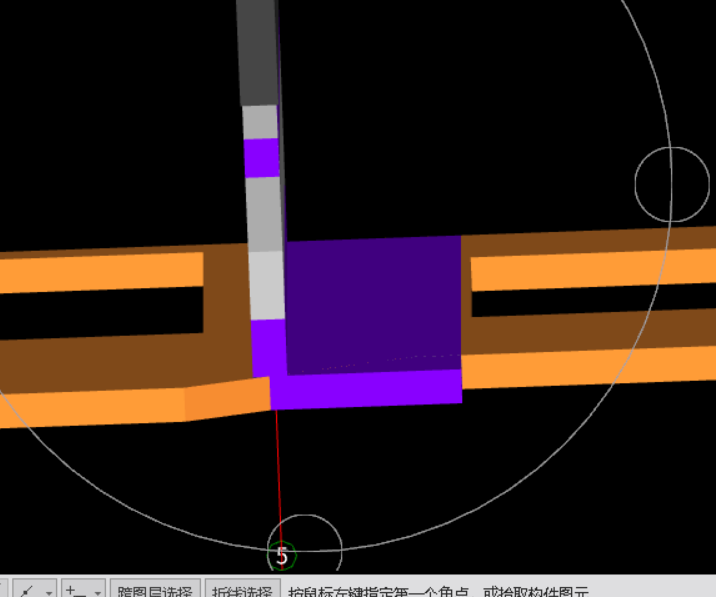

東北很熱 2019-07-03 16:03:35 | 山東省 土建預算土建計量GTJ | 553查看 2回答
馮福連 鉑金專家
答題: 90930 被贊: 30833
當然需要砌體加筋,你布置后軟件會自動計算,扣減梁等構件
2019-07-03 16:05:35
紅梅傲雪 鉑金專家
答題: 183746 被贊: 53942
砌體墻和混凝土框架柱以及剪力墻以及構造柱之間都需要砌體加筋的
是保證可靠連接
2019-07-03 20:13:13
