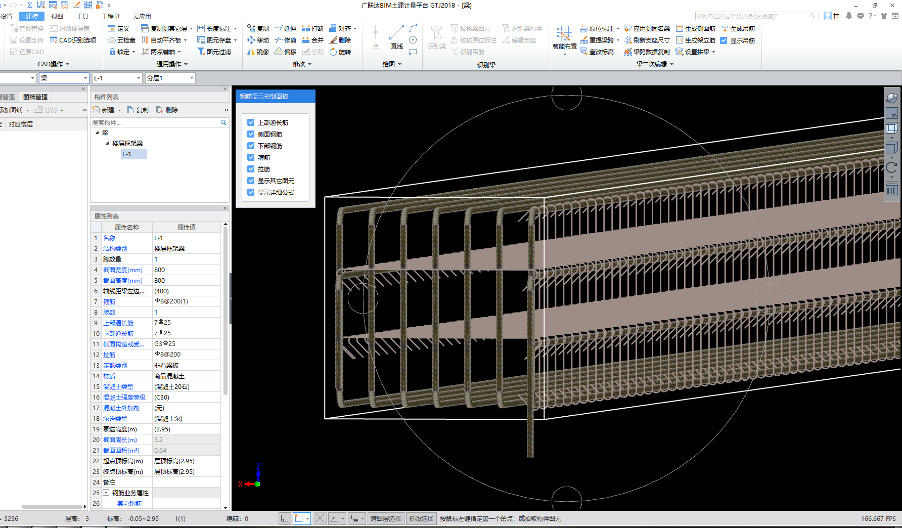

  • gtj2018 梁 拉筋跟箍筋截面不能定義
    1. 梁截面  拉筋 箍筋 布置方位不能定義    設計圖紙4根 拉筋  在軟件只能輸入a8@200  不能輸入4根
    2. 即使能輸入4根  比如 1.2* 0.8  的梁   四根拉筋 又不能定義  四根可以豎著  也可以橫著  長度不同  計量就不同了
    3. 這怎么解決  拉筋問題??????? 可以像柱一樣可以編輯不更好嗎?   下圖設計圖紙4根拉筋  這軟件只能建模2根?   這??   實在不懂了 各位老師幫忙回答一下怎么解決  謝謝   梁截面
  • 梁拉筋是根側面鋼筋的排數所確定的,不知你是怎樣個情況。
