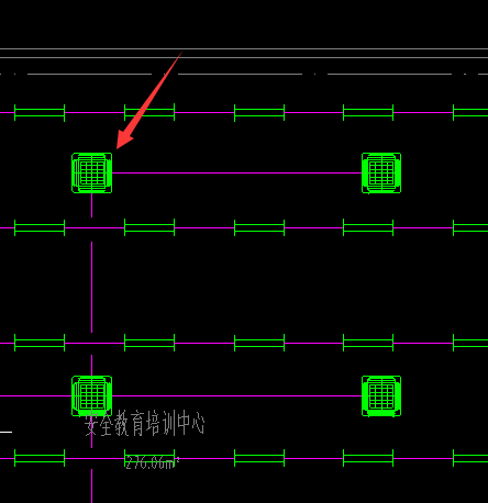

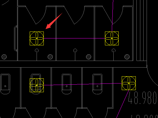

愛提問的小田田 2019-07-03 11:37:49 | 廣東省 安裝計價軟件GCCP | 424查看 3回答
幸福像花一樣 鉆石專家
答題: 127998 被贊: 30791
1、格柵燈
2、排氣扇
3、風機盤管
2019-07-03 12:14:33
魯鳳春WX18606392890 專家
答題: 23853 被贊: 4869
應急格柵燈、吊扇、室內機
2019-07-03 11:57:37
LD 專家
答題: 12988 被贊: 5708
第一張圖紙中帶E的為帶應急電源的600*600格柵燈。不帶E的為600*600格柵燈
第二張圖紙為衛生間排氣扇、
第三張圖紙為空調室內機
