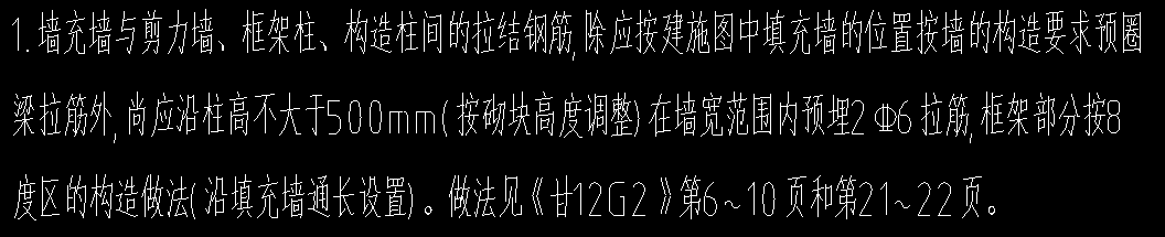

  • 請問圖紙中這段文字中的2C16的拉筋是在砌體墻的橫向短筋中輸入嗎?謝謝解答
    短筋拉筋
  • 您這里沒說是砌體通長筋
    應該是再砌體加筋內輸入的
    自動生成砌體加筋吧

  • 找找看大樣

  • 從這個設計說明里首先確定你這個主體的設防列度,如果是8度的,那么砌體加筋是通長布置,那就應該在砌體通長筋里輸2C6-500,如果你這個房子的設防列度在8度以下,那么在砌體加筋頁面去自動生成好了。
