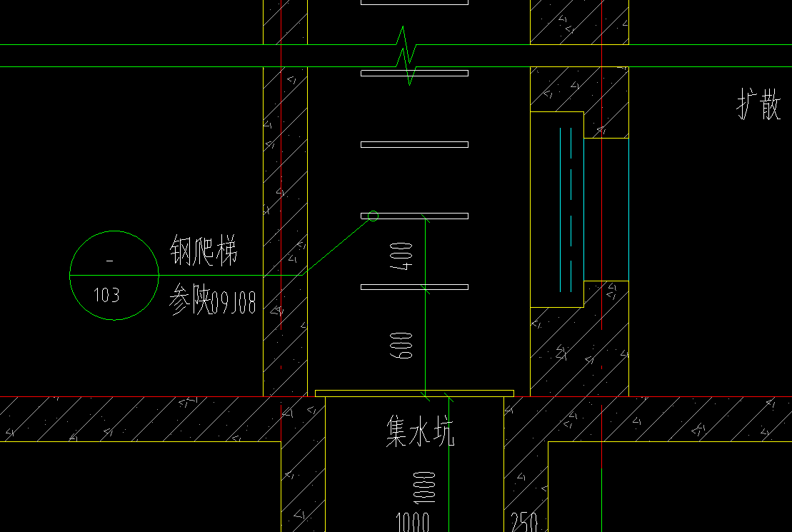

  • 鋼爬梯怎么算的、、 如圖幫我說說
    鋼爬梯鋼爬梯怎么算

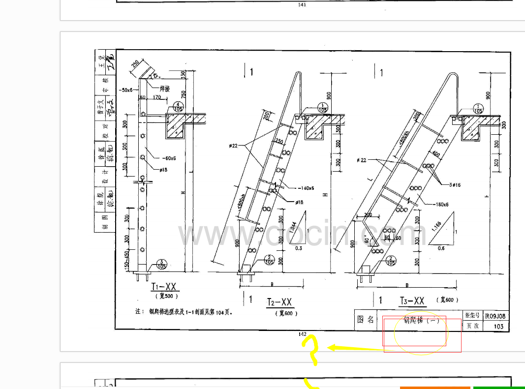

  • 仔細(xì)看看圖集
    圖集內(nèi)有重量分析的
    2019-07-02 19:48:39
  • 標(biāo)準(zhǔn)圖集有重量表,按T計(jì)量套價(jià)。
    2019-07-02 21:44:56
  • 你好,你第一張圖紙的爬梯,你需要分開進(jìn)行計(jì)算的,首先計(jì)算鋼梁、扶手、鋼筋踏步的鋼筋重量(需要注意的是,具體多的針對不同材料進(jìn)行不同的計(jì)算。)第二張這個(gè)就是鋼筋做的,你就需要計(jì)算出鋼筋的重量就可以了,沒有第一個(gè)那么復(fù)雜。
