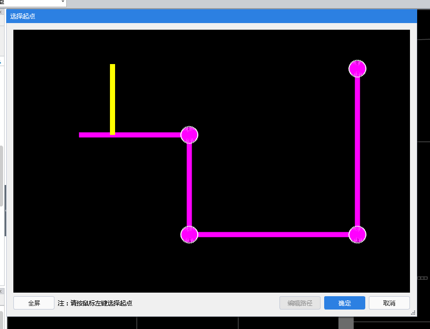

  • 橋架設置起點,結果所有橋架轉角和端頭都變成起點
    設置起點

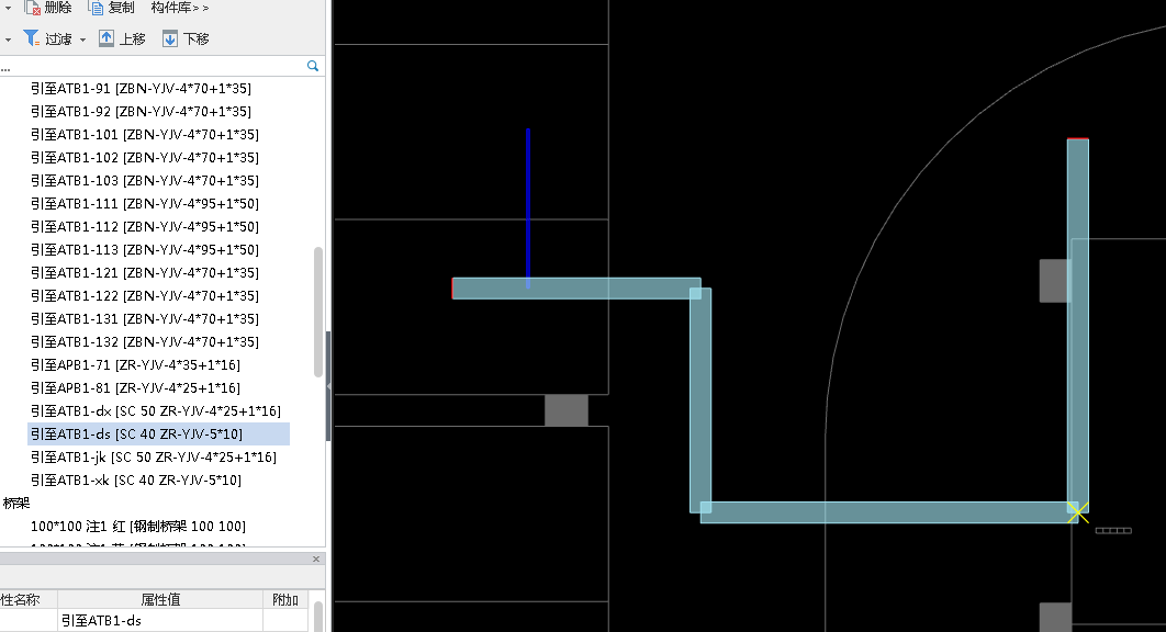

    轉角答疑解惑
  • 你設置起點如果說是在連接配電箱的地方設置的,選擇起點時會出現(xiàn)配電箱名稱的
    你檢查一下設置起點的地方設置正確了沒

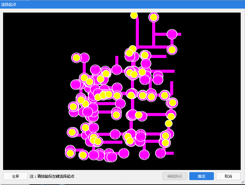

  • 你的所有彎頭轉交位置因該是都設置了起點(黃色叉號)
    2019-07-02 12:07:50
  • 起點只能設置一個,等把這個配電箱出去的管線回路選擇完成后;才能進行下一個設置起點、選擇起點的循環(huán)步驟。
