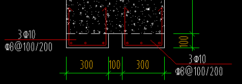

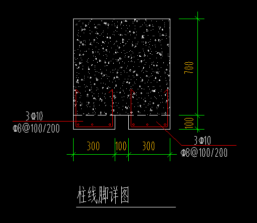

這部分鋼筋在GTJ2018里面怎么設置?謝謝
GXZ 鉆石專家
答題: 233280 被贊: 44312
就是用柱定義300*100,U形鋼筋在屬性的其它箍筋中編輯。
