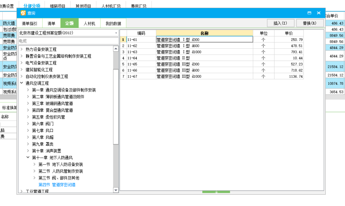

如果通風補充定額里面有密閉勒專用子目套用專用子目,沒有的話借用剛性防水套管制作安裝子目

有相應定額的
