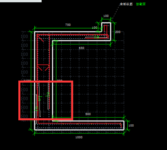

    請問各位老師,在2018版廣聯達中,用挑檐來繪制節點,將梁繪制在挑檐中,請問軟件能否準確計算呢?即挑檐鋼筋能否與梁鋼筋發生扣減?混凝土和模板能不能準確扣減呢?謝謝各位解答。
    挑檐
    梁鋼筋

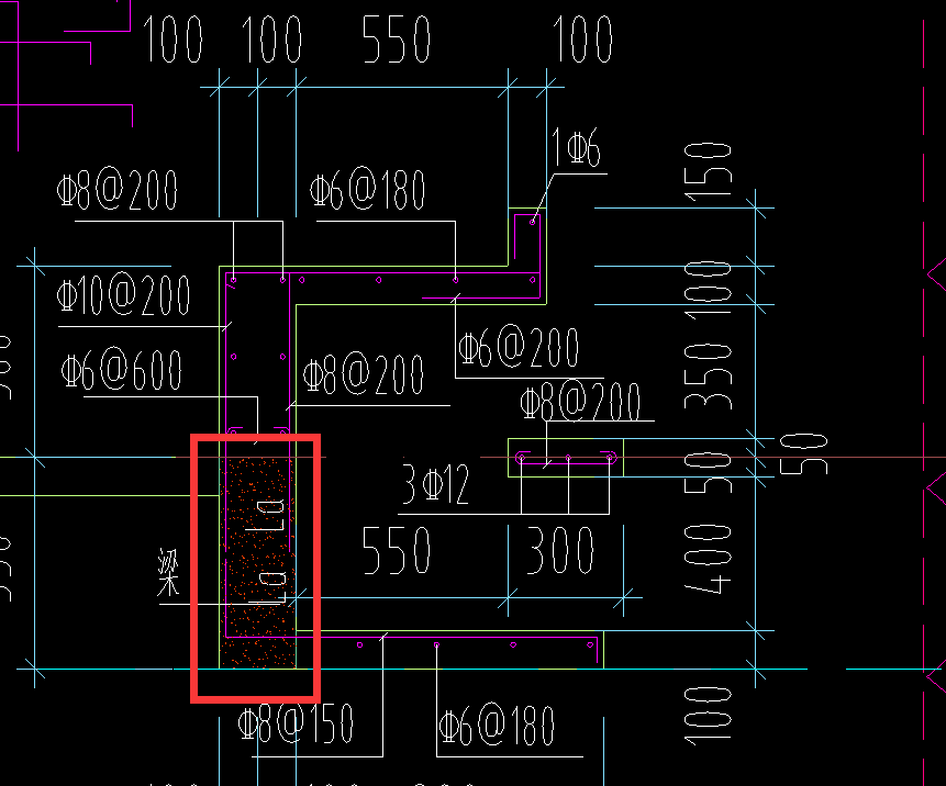

  • 你自定義線就不方便計算工程量了。
    就我就是用,不但工程量可以分別計算,且鋼筋也可以計算:
    懸挑板用板定義布置,鋼筋用負筋布置,負筋屬性的左或右彎折中輸入錨固入梁或反起墻內La、550+La。
    反起用剪力墻或欄板定義布置,屬性中輸入雙排水平鋼筋,單排垂直鋼筋在屬性的其它鋼筋中編輯(長度550+La)。
    因各別沒有看到鋼筋的設計要求,也無法做更多的描述。
