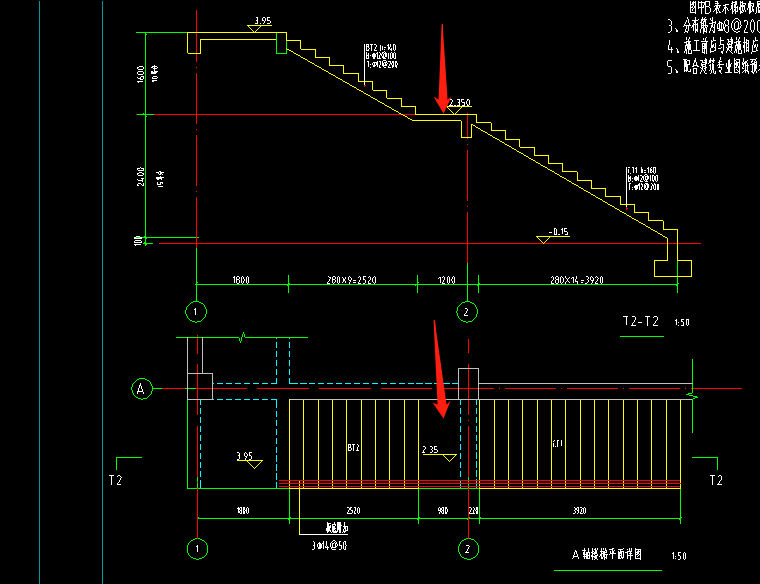

  • 老師,這個應該用什么參數化樓梯呢,我認為是不可能用雙網雙向的

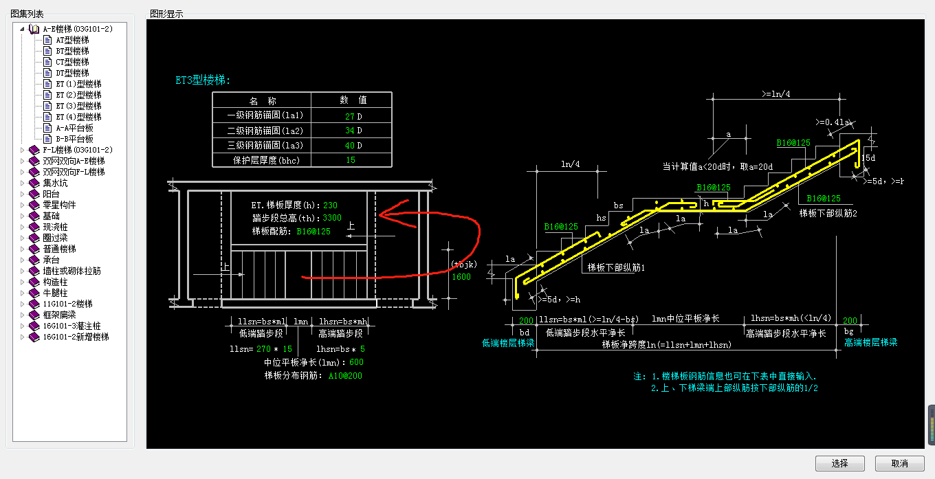

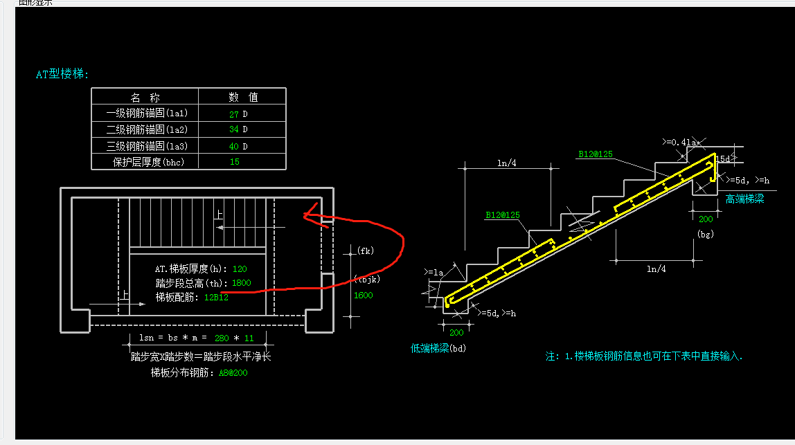

    1、老師,這個應該用什么參數化樓梯呢,我認為是不可能用雙網雙向的,但是,這個選擇哪一種樓梯呢,我看的這兩種都是轉彎的,不是單向的樓梯。
    2、老師,您看我這個2.35標高的板,這個位置應該是中間休息平臺對吧,這個地方沒有給出板的配筋,我是不是就是同上下兩個樓梯段的上部縱筋和下部縱筋來繪制這個板的底筋和面筋。
    3.老師,就是這種選參數化樓梯的,有什么好的方法么,我總是不太會處理這個

    這個我覺得是兩跑單向樓梯

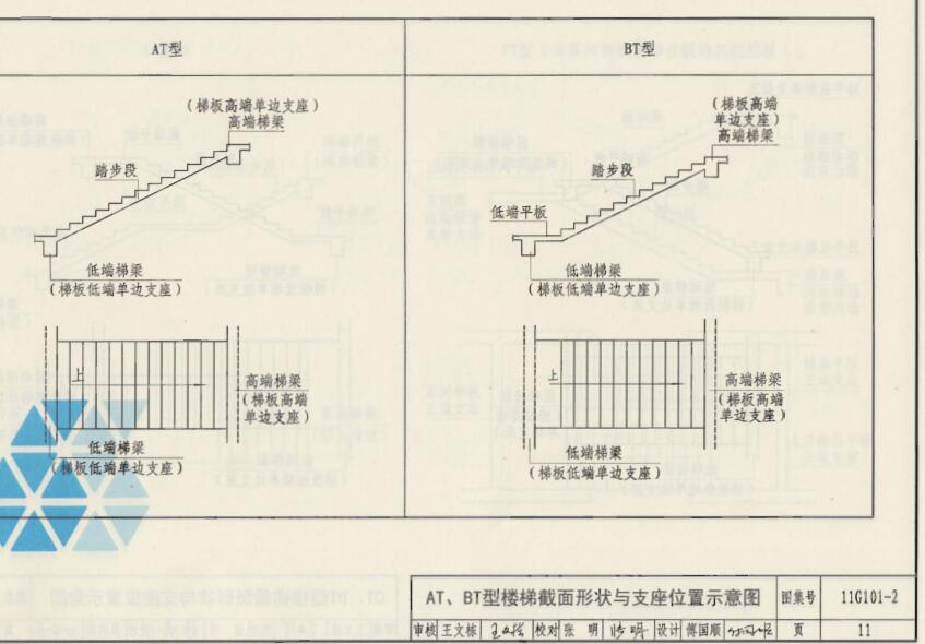

    1、老師,這個應該用什么參數化樓梯呢,我認為是不可能用雙網雙向的,但是,這個選擇哪一種樓梯呢,我看的這兩種都是轉彎的,不是單向的樓梯。【應該是雙網雙向的樓梯的,這個是bt和at型樓梯組合的】
    2、老師,您看我這個2.35標高的板,這個位置應該是中間休息平臺對吧,這個地方沒有給出板的配筋,我是不是就是同上下兩個樓梯段的上部縱筋和下部縱筋來繪制這個板的底筋和面筋。【是bt樓梯的低端平臺,配筋是同是bt的樓梯配筋】
    3.老師,就是這種選參數化樓梯的,有什么好的方法么,我總是不太會處理這個【這個就是多方對比對照看哪一個合適的】

  • 一、分成兩個梯段板(BT+AT)
    二、2.35米處平臺的配筋應該就是梯段板縱筋
    三、選好圖集確定好參數就行了。
    ET3中間沒有樓梯梁,但你的圖上有,也就是你的圖是兩個梯段板。
