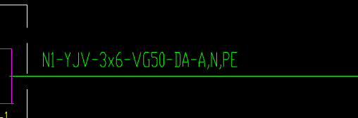

BELIEVER 2019-06-28 15:43:24 | 河北省 安裝安裝算量GQI | 312查看 1回答
VG50-DA-A.N.PE
大海 鉆石專家
答題: 98387 被贊: 86831
VG50=PC50,穿聚氯乙烯硬質管敷設;
DA=FC,暗敷設在地面內;
A=L,交流電相線;
N,交流電零線;
PE,交流電接地線;
是多少年前的圖紙(使用的是舊代號)
