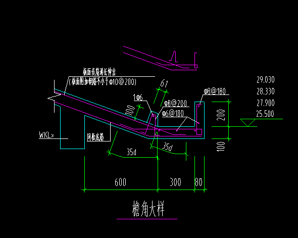

    想問一下,梁外邊為分割線600+300+80的部分全部套挑檐天溝,還是600的地方套挑檐板300+80的地方套挑檐天溝,還是600的地方套板,300+80的地方套挑檐天溝 謝謝老師。
    挑檐板
    一般墻外部分可以全部按挑檐來套定額的。(600+300+80)
    2019-06-28 10:58:31
  • 答:梁外邊為分割線600+300+80的部分全部套挑檐天溝
